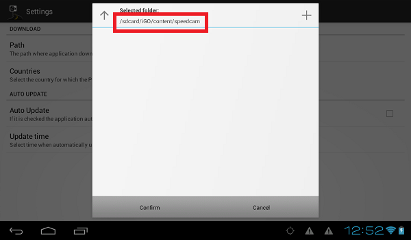

Από προεπιλογή τα αρχεία κατεβαίνουν στη διαδρομή /sdcard/Download
Αν θέλετε να αλλάξετε τη διαδρομή επιλέξτε Path και ορίστε την επιθυμητή διαδρομή
Στην περίπτωση που δεν "δέχεται" την αλλαγή της διαδρομής, κάντε Εκκαθάριση Δεδομένων της εφαρμογής από τις Ρυθμίσεις της συσκευής.
Αυτό μπορεί να συμβεί αν έχετε ήδη κατεβάσει τα Σημεία Προειδοποίησης στην προεπιλεγμένη ή άλλη θέση.

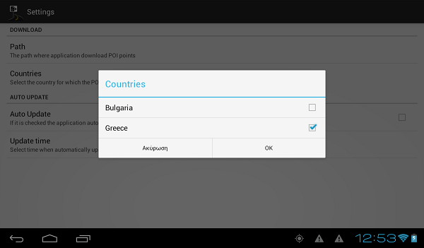

Από την επιλογή Countries επιλέξτε τις χώρες για τις οποίες θέλετε να κατεβάζετε τα Σημεία Προειδοποίησης

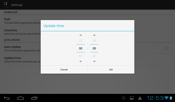

Επιλέξτε Auto Update, αν επιθυμείτε αυτόματη ανανέωση
και ρυθμίστε την ώρα που θέλετε να γίνεται

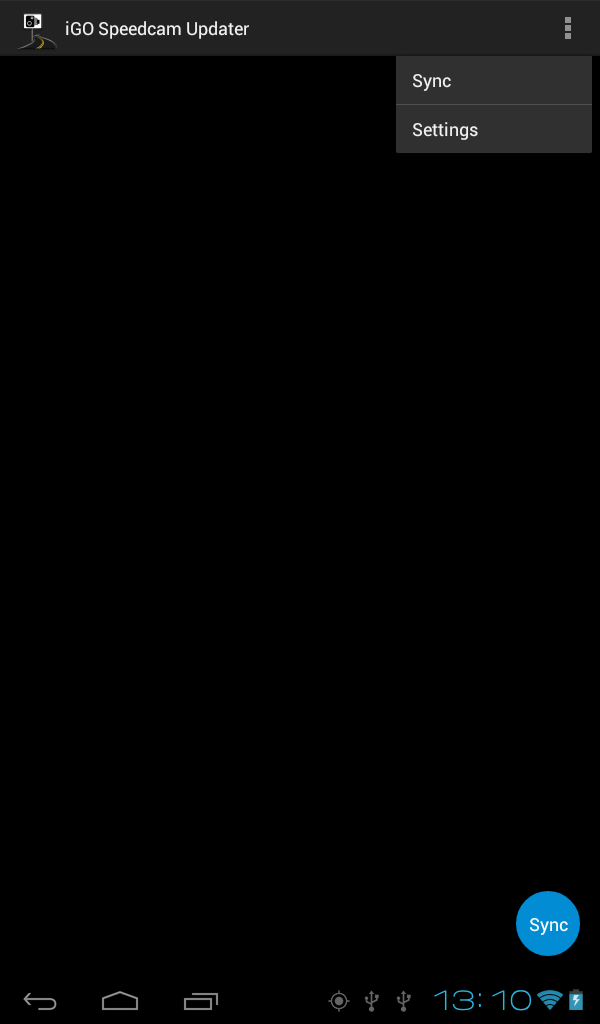

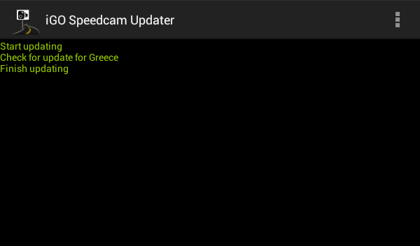

Πατήστε Sync για χειροκίνητη ανανέωση
Αν δεν υπάρχει ανανέωση, η εφαρμογή απλά θα σας ενημερώσει ότι τα Σημεία Προειδοποίησης είναι ενημερωμένα.

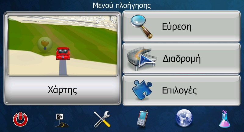

Την εφαρμογή μπορείτε να την καλέσετε είτε απ' ευθείας από τη συσκευή, είτε μέσα από το Primo με τη χρήση του ux_iGOSpeedcamsUpdater.
