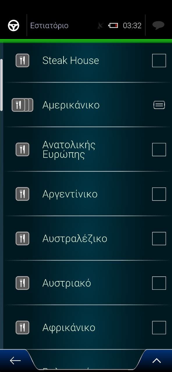

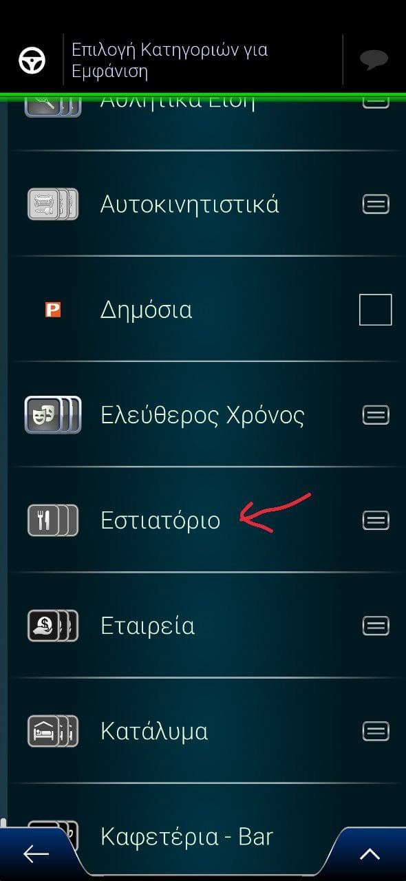

Δημοσίευση από NikonZ7 » Τετ 02 Μαρ 2022, 3:12 am
Μενού Σημείων Ενδιαφέροντος:
Spoiler:
Μενού σημείων ενδιαφέροντος.jpg (42.34 KiB) Προβλήθηκε 21885 φορές
Περιγραφή Σημείου Ενδιαφέροντος στο χάρτη πλοήγησης:
Spoiler:
Περιγραφή Σημείου Ενδιαφέροντος στο χάρτη πλοήγησης.jpg (73.13 KiB) Προβλήθηκε 21885 φορές

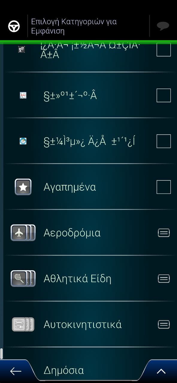

Δημοσίευση από NikonZ7 » Τετ 02 Μαρ 2022, 3:47 am
Μήπως έχει να κάνει με το character encoding στα αρχεία; Τα ελληνικά στα Υπόλοιπα POIs του χάρτη που δεν είναι από το 4gps.gr εμφανίζονται κανονικά
Spoiler:
Κατηγορίες και απλά POIS Χάρτη
Κατηγορίες και απλά POIS Χάρτη.jpg (48.06 KiB) Προβλήθηκε 21885 φορές
Spoiler:
Υποκατηγορίες και απλά POIS Χάρτη
Υποκατηγορίες και απλά POIS Χάρτη.jpg (41.53 KiB) Προβλήθηκε 21885 φορές
Spoiler:
4GPS Vs MAP POIS
4GPS Vs MAP POIS
4GPS Vs MAP POIS.jpg (45.79 KiB) Προβλήθηκε 21885 φορές

Δημοσίευση από gtsoukn » Τετ 02 Μαρ 2022, 1:47 pm
Καλημέρα.
99% έχει να κάνει με το character encoding. Το θέμα είναι το τι φταίει.
Κατέβασα την κατηγορία "Τράπεζες", την πέρασα στο iGO Primo 2.0 σε WinCE και λειτουργεί σωστά.
Αν θυμάμαι καλά έχεις το iGO Luna. Ενδεχομένως αυτό να χρησιμοποιεί άλλη κωδικοποίηση αρχείων.
Θα παρακαλούσα και άλλα μέλη να ενημερώσουν αν παρατηρούν το ίδιο πρόβλημα.
